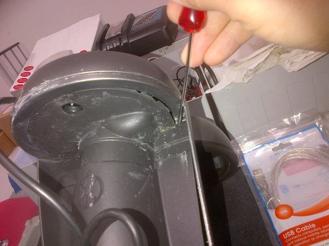

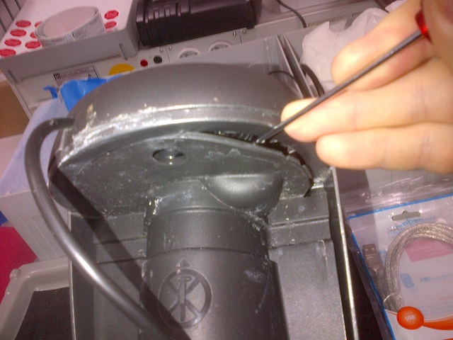

Anschließend die Rückwand oben rechts und links aushebeln... 2 oben ausklipsen.jpg
...und gegen wiedereinschnappen sichern: 3 Sicherung.jpg

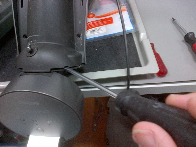

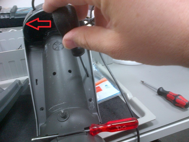

Danach mit einem flachen Schraubendreher die zwei Klipse auf halber Höhe öffnen indem man den Schraubendreher zur Gerätemitte drückt: 4 Mitte ausklipsen.jpg

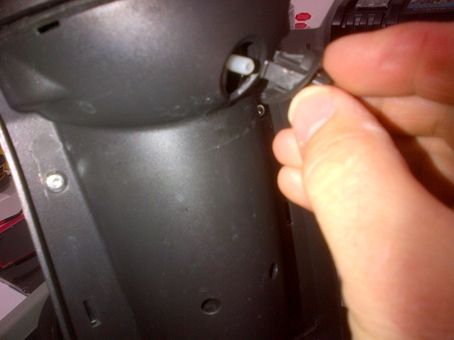

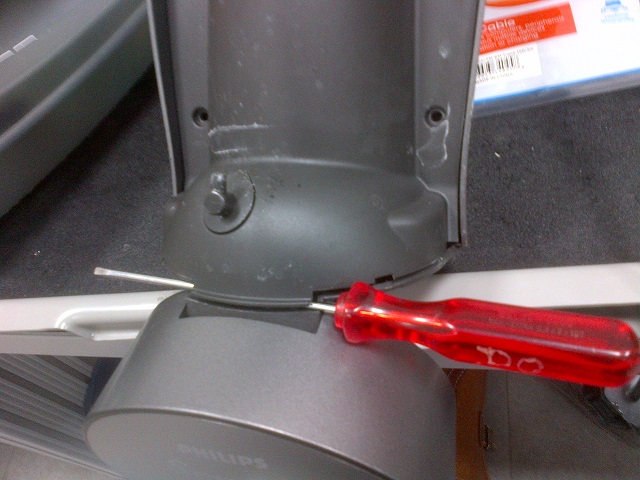

Jetzt die Rückwand unten rechts und links ausklipsen... 5 Boden ausklipsen.jpg
...und den Boden vorsichtig aushebeln: 6 Boden vorsichtig abheben.jpg

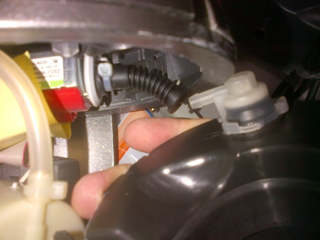

Die Rückwand hängt jetzt nur noch an einem Schlauch; 7 Schlauch an Rückwand abziehen.jpg
diesen an der Rückwand abziehen; ist etwas fummelig: 8 Schlauch ab.jpg

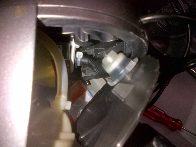

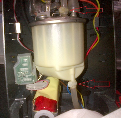

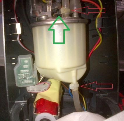

Jetzt die zwei Kabelbinder lösen und den Boiler (Achtung: ist voll Wasser!) leeren: Erst oben abziehen, oder besser: mit einem flachen Schraubendreher hochschieben, dann unten: wenn der untere Schlauch abgezogen wird läuft der Boiler leer - ein passendes Behältnis bereitstellen! 9 Boiler leeren.jpg
Die Schutzkappen an den Anschlüssen abnehmen und die Stecker lösen. Achtung: Die Stecker rasten an den Anschlüssen des Boilers ein. Sie haben eine kleine Nase die man drücken sollte damit der Stecker sich leicht abziehen lässt. 10 Nase.jpg

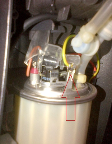

Sind alle Schläuche (2 Stück) und die Flachstecker (3 Stück) ab hängt der Boiler nur noch an einem Temperaturfühler! Also den Boiler vorsichtig nach hinten herausziehen; die Verrieglung mit einem Flachschraubendreher öffnen (grüner Pfeil): 11 Boiler leeren 2.jpg
Der Fühler wird dann durch Drehen entriegelt; er ging bei mir etwas stramm; ich habe eine Kombizange (gefühlvoll) zu Hilfe genommen. Zwischen Fühler und Boiler sitzt eine kleine Gummidichtung (O-Ring); der muß auf jeden Fall mitgenommen werden! Bei meinem Ersatzteil war keine neue Dichtung bei.

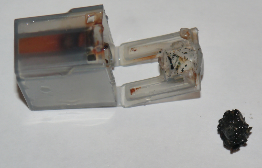

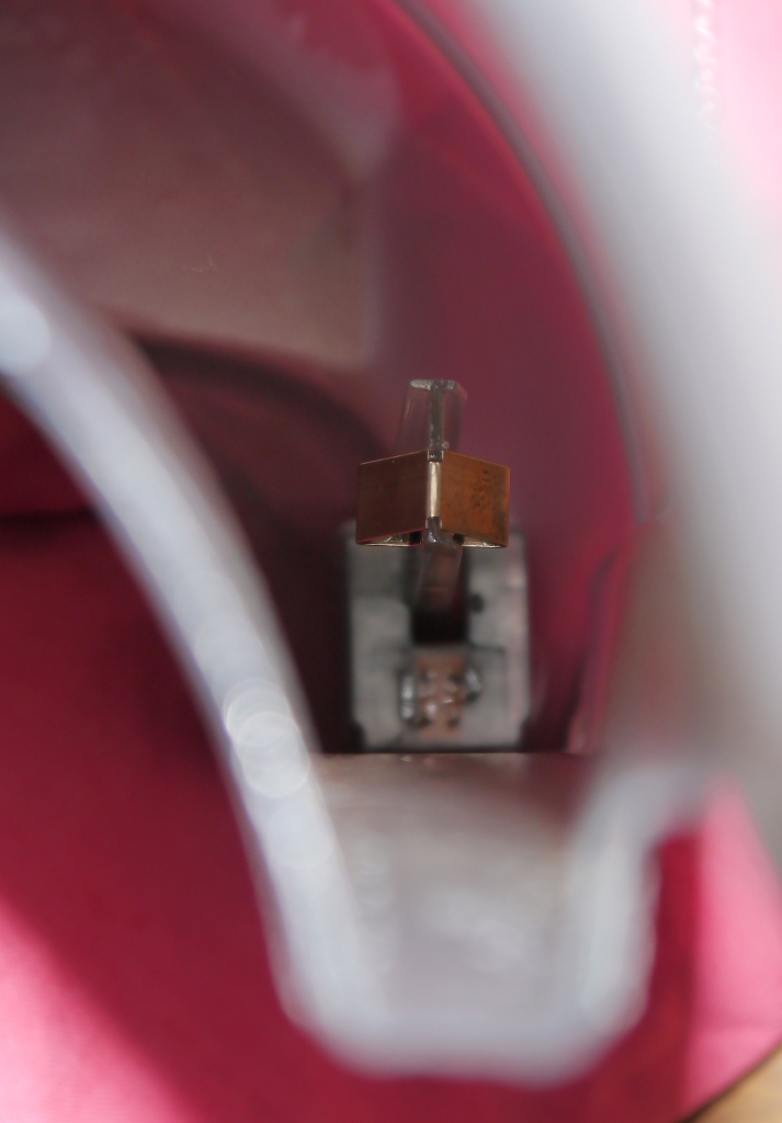

Hier der geöffnete Schwimmer: Schwimmer 2_1024.jpg

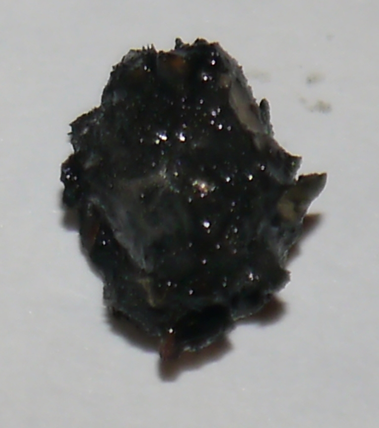

Der verrostete/zerbröselte Magnet: Magnet alt_1024.jpg

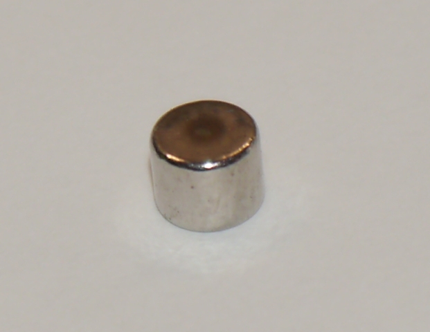

Glücklicher Weise hatte ich einige Neodym-Magnete da die in die Aufnahme passen: Magnet neu_640.jpg
Ich hoffe dass diese rostfrei sind; ich werde mal einen zweiten in Wasser aufbewahren und beobachten...
Edit 1: Wie sich inzwischen rausstellt (Stand 24.07.2017) fängt der Magnet an zu rosten... es wäre also anzuraten ihn wasserfest zu verpacken. Es sind aktuell zwar nur ein paar Rostpickel, aber nach ein paar Jahren(?) sieht er wahrscheinlich so aus wie der oben abgelichtete Kandidat... Edit 2: 27.07.2024 Es war wieder ein neuer Magnet fällig. Zum Glück hatte ich "damals" direkt 10 Stück bestellt. 😁 Noch fummeliger als das Ausbauen des Schwimmers war allerdings das Einsetzen der Klammer... Der Schwimmer ließ sich ja noch mit Hilfe eines Besteckmessers ausrichten (oben und unten beachten - die Oberseite ist mit "UP" markiert!), aber die Klammer wieder aufzusetzen war schon kniffelig. Letzendlich geklappt hat es mit einem Bindfaden: diesen in eine Schlaufe legen, die Klammer einhängen, sie an ihren Platz herablassen und dann mit zwei Zinken einer Besteckgabel aufdrücken. Den Bindfaden rausziehen.

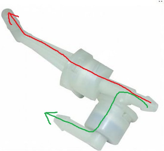

b) Das Sicherheitsventil ist defekt
-> Maschine zerlegt, siehe Eingangspost (Sicherheitshinweise beachten!) , das blau markierte Ventil zwischen Boiler und Kopf demontiert: Bild 1.jpg
Der Durchfluss durch den Kopf der Maschine war freigängig / nicht verstopft. Wenn in das "Dreiwegeventil" unten Wasser eintritt, sollte das eigentlich den grünen Weg nehmen und an dem seitlichen Ausgang austreten (zum Kopf der Maschine). Es nahm bei dem defekten Ventil (mit offenen Ausgängen) aber den roten Weg direkt zum Überlauf, welcher wieder in den Voratstank führt: Bild 2.jpg

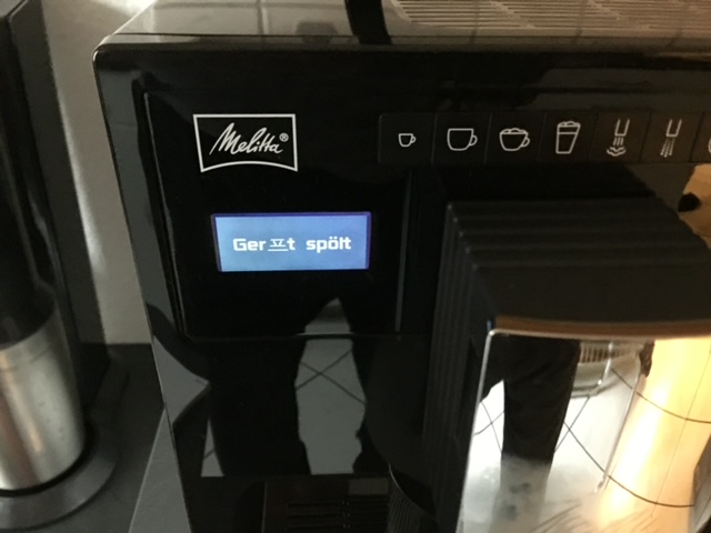

Vor Jahren haben wir uns einen Kaffeevollautomaten von Melitta gegönnt. Der hat einen führerlastigen Sprachfehler und bringt uns immer zum Schmunzeln von der Anzeige.
Danke. 🙂
Bei "Ger*t spölt" hatte ich jetzt spontan den Schuldirektor aus der "Feuerzangenbowle" vor meinem geistigen Auge...
Dabei ist Melitta doch eine örsprünglisch deutsche Marke... 😁 Aber im Firmenlogo ist zum Glück kein Umlaut drin.
